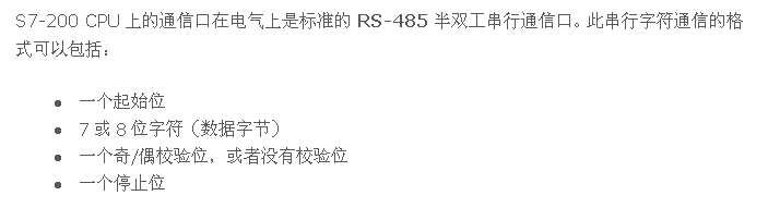

A/B/C/D见附件说明
一个起始位
7或8位字符(数据字节)
一个奇/偶校验位,或者没有校验位
一个停止位
自由口通信速波特率可以设置为1200、2400、4800、9600、19200、38400、57600或112500。
凡是符合这些格式的串行通信设备,理论上都可以和S7-200 CPU通信。
选择题的答案为:A,B,C,D
可参考《Micro’n Power S7-200 LOGO! SITOP 参考》V1.1版本里的内容
