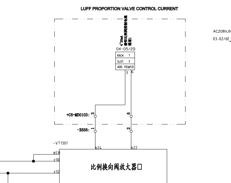

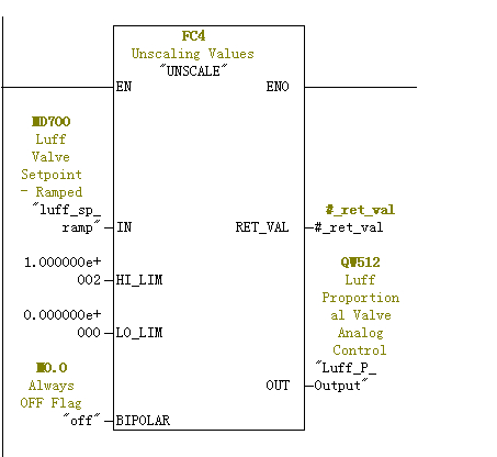

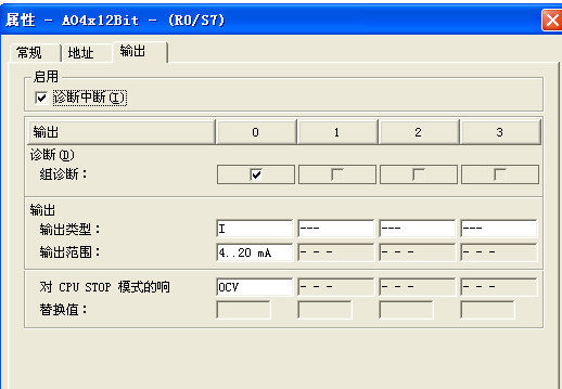

你程序里的MD700写入一个50.0试试,看看有没有12ma;
要是通道还是没有电流输出,你改成电压输出试试,量量电压。
