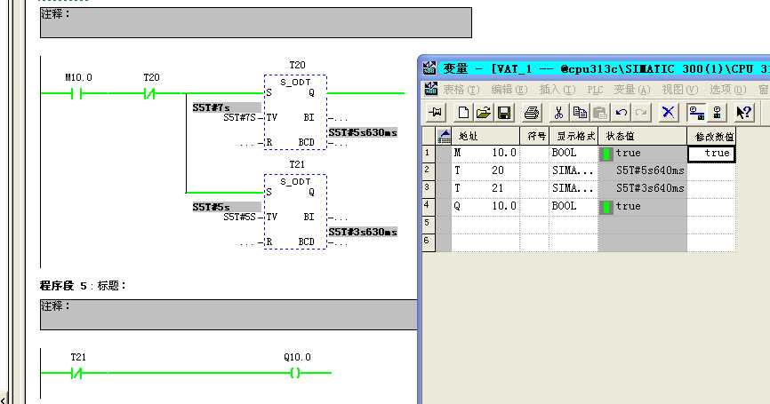

如果这个M10.0一直闭合,则时间按循环进行。
