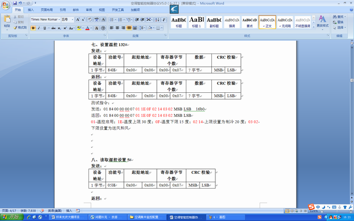

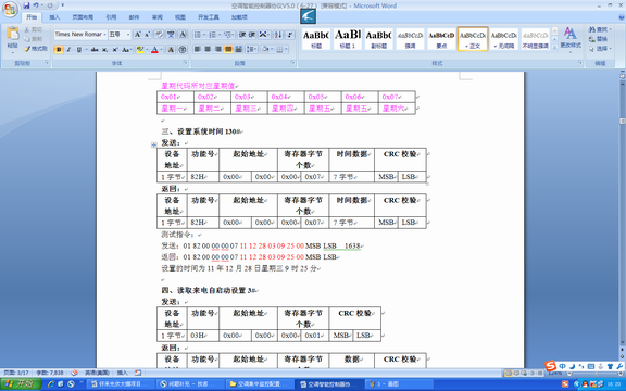

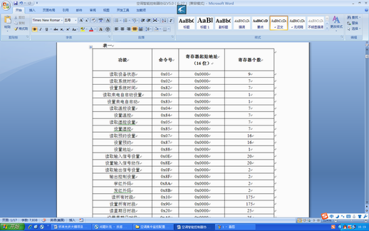

200的做modbus通讯挺简单的,有现成的库文件,直接调出填写的地址参数即可。你可以向空调厂家索要一份详细的协议表和地址表。至少要有明确通讯参数,数据地址!
你这空调modbus通讯板,是不是日本的?怎么跟三菱的PLC作modbus比较简单些。你这个协议给人感觉就是300的modbus无狗通讯一样,你用200的试试吧!
