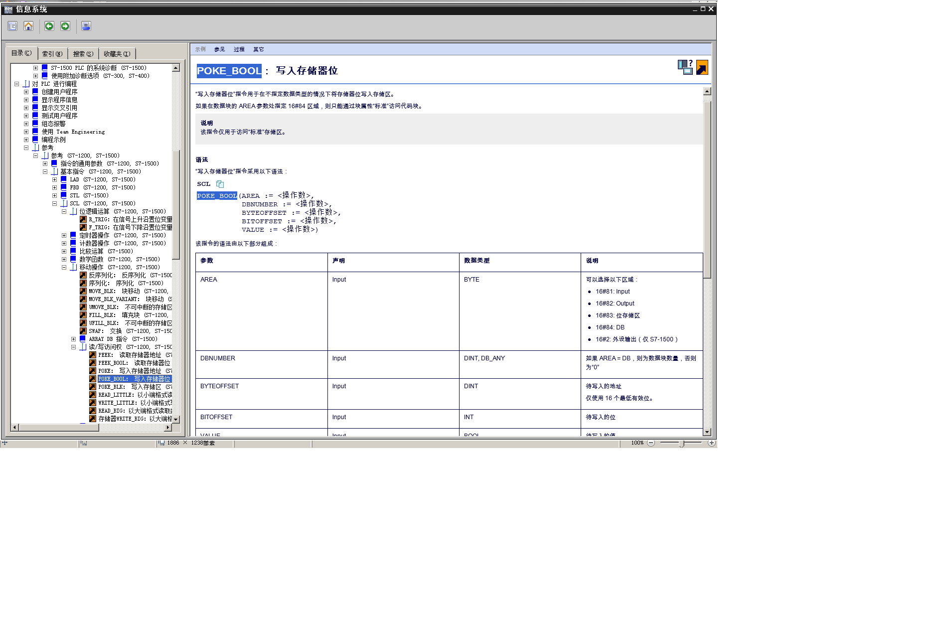

用POKE_BOOL指令,指令帮助见图1和图2
也可参考“在 STEP 7 (TIA 博途) 中,如何在 SCL 程序中实现间接寻址?”
http://support.automation.siemens.com/CN/adsearch/resultset.aspx?region=CN&lang=zh&netmode=internet&ui=MTg4ODY4ODMA&term=poke_bool&ID=59623719&ehbid=59623719
