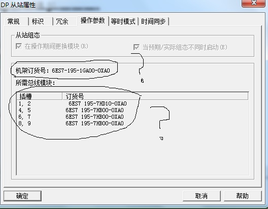

《硬件配置中用于安装硬件更新的 STEP 7 硬件支持包 (HSP - 自 2014 年 03),下载了解:
http://support.automation.siemens.com/CN/llisapi.dll?func=cslib.csinfo&lang=zh&objid=23183356&caller=view
IM153-2用6ES7 195-7HD10-0XA0,IO模块用6ES7195-7HB00-0XA0。有源背板上可直接插入IO模块。
