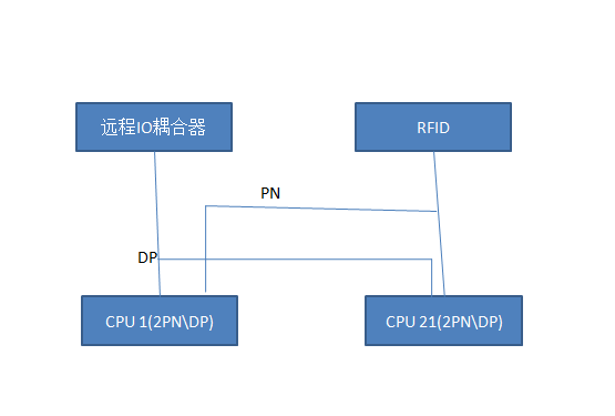

个人觉得每个CPU还是需要和各自分管的IO组态在一起,比如A CPU带上本身分管的IO组成一个站,B CPU带上分管的IO及RFID组成一个站,将各站创建为I-Device模式,设置好各自的通讯数据。
重新组态A站,将B站的I-Device作为远程Profinet插入,
重新组态B站,将A站的I-Device作为远程Profinet插入。
