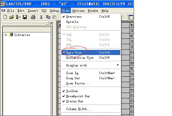

------------当出现途中两个结构体的时候,在第二个结构体的地址 加上前开始数字即可
ARRAY(1...4) 地址栏是从2.0开始 格式是word 也就是说从地址2开始的连续四个word的地址 即db3.dbw2--db3.dbw4--db3.dbw6--db3.dbw8
下面的地址 接着从db3.dbx10.0开始 所以
stat2 = db3.dbx0.1
stat6 = db3.dbx10.1
