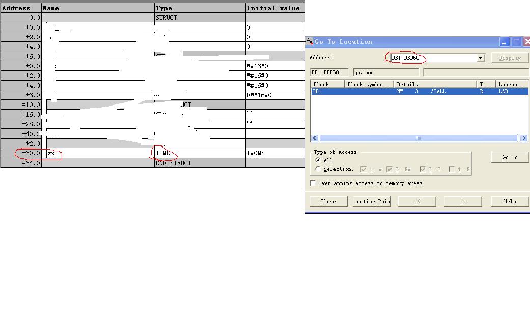

即使块被加密了,也不影响变量的查找,会告诉你变量在那些块中被使用了,只不过被加密的块不能打开。使用GO TO 查找。
有红色标记的是使用了软件自带的加密功能S7 Block Privacy,目前这个还不能被破解,必须有密码或原程序才可以。另一种是西门子自带的库中的块,西门子把一些功能做好了封装在块中,使用者直接调用即可。这种可以破解的。
补充:不一定,要是用间接寻址访问该变量的话,是查找不到的。只能对程序熟悉或去分析间接寻址访问了哪些变量。
