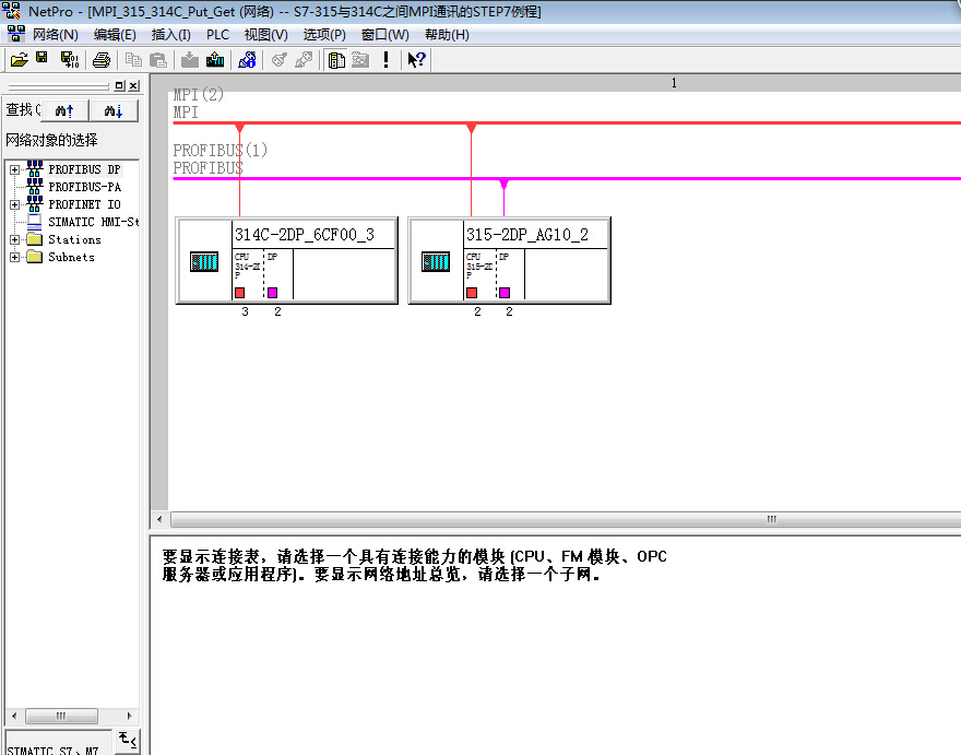

300PLC的MPI就只有三种
1)全局数据报(GD)
2)不需要配置连接的通信(调用SFC)
3)需要配置连接的通信(调用SFB)

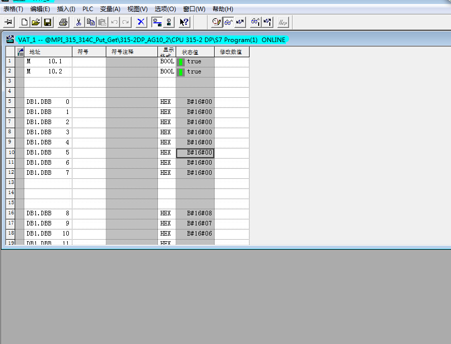

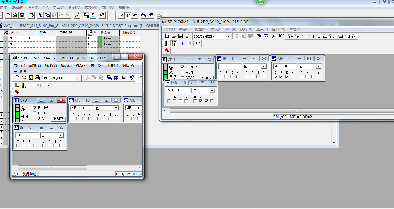

你用的是SFC67,SFC68,那就是第二种了,,,你确定PLCSIM可以仿真MPI,,,
http://www.ad.siemens.com.cn/service/answer/solution.aspx?Q_ID=99732&cid=1029
