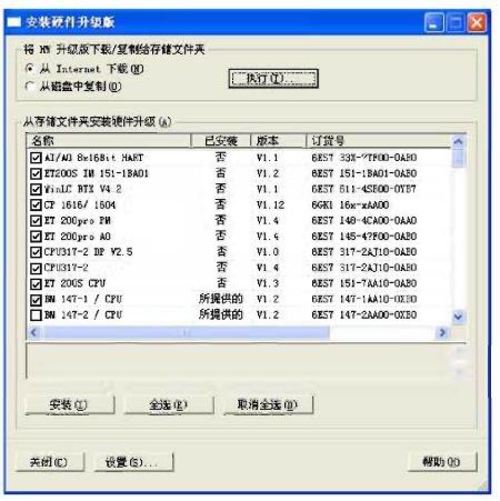

如果想进行STEP7_HSP硬件升级,方法有三个:
1.首先解决办法是升级你的STEP7,这样就能更新你的硬件版本。现在最新的是STEP 7 V5.5 SP4 2014.09.04刚刚发布。
http://support.automation.siemens.com/CN/llisapi.dll?func=cslib.csinfo&nodeid0=10805384&lang=zh&siteid=cseus&aktprim=0&extranet=standard&viewreg=CN&objid=10805384&treeLang=zh
2.离线安装升级包:
硬件配置中用于安装硬件更新的STEP 7 V5.x硬件支持包 (HSP-自2014年08月22日)

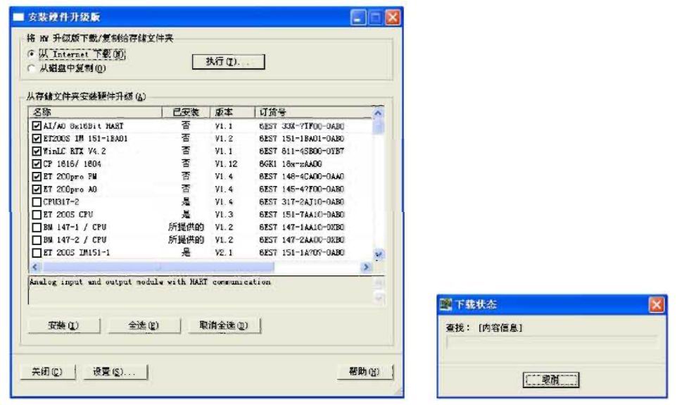

3.如果电脑能够联接互联网,在线升级更新也很方便。
方法:首先打开STEP7的硬件组态界面,点击菜单栏的“选项”-->“安装HW更新”,将自动弹出要求选择更新的途径,选择Internet上更新,然后点击“执行”,自动进入搜索需要下载的硬件。搜索完毕后,自动弹出要求选择下载的硬件列表,选择需要下载的硬件,然后点击“下载”,下载完成后自动弹出已经下载的硬件列表,选择需要安装的硬件并点击“安装”,按照提示进行安装。请参考见上传图片
安装完毕后重新打开STEP7,新安装的硬件就可以组态使用了。
