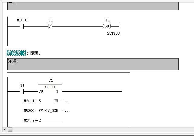

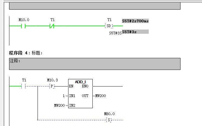

大家好,我在300里学习这样每3S计算器加1,用T1的定时器位来重新启动T1以及检测T1位,但是仿真过程中 T1也一直不停的循环计时,但是计数器不计数,请大家指点下,300的定时器用法注意事项与S7-200不一样吗?我在200里可以这样用
问题补充:
关键问题不是计数器,关键问题是 这样写的目的是每3S 自加1 这样循环。但是程序段3中定时器一直循环计时,程序段4的T1位没任何反应,也就是说ADD_I指令没有动作,且 M80.0也没有置位。而程序段3中的T1位一定动作了,不然T1不会循环计时。如果把程序段3与程序段4调换位置,那就程序了,请教下,这是什么原因?和扫描周期有关系 还是其他
