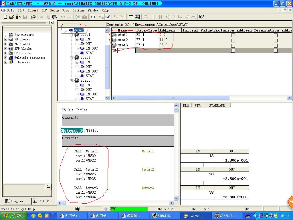

没有教程说的复杂,自己只要理解动一下手就会了.
根据你说的我给做了一个例子,你试试看我上传的截图也可以的.以下是步骤:
1,建立FB1和FB10两个功能块,在FB1编写简单的程序.
2,在FB10中建立FB1变量并调用FB1,可以是多次.
3,在OB1中调用FB10,这时会提示你建立DB块,直接输入一个不存在的DB块号即可.
这样就完成了多重背景功能块的调用
