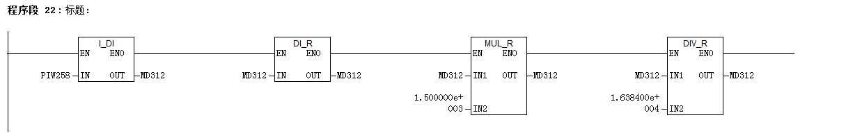

一个是将变频器的数据读到PLC或触摸屏(你已经做了),那么把需要的数据写入到变频器实际上原理是一样的,只不过数据存储的地址不同;一个是读,一个是写。
如将数据写入变频器
L MD100 //变频器的速度数据
T MD258 //变频器的速度数据输入
补充问题回复:
速度控制有正、负值和端子命令控制,看具体控制方式。
