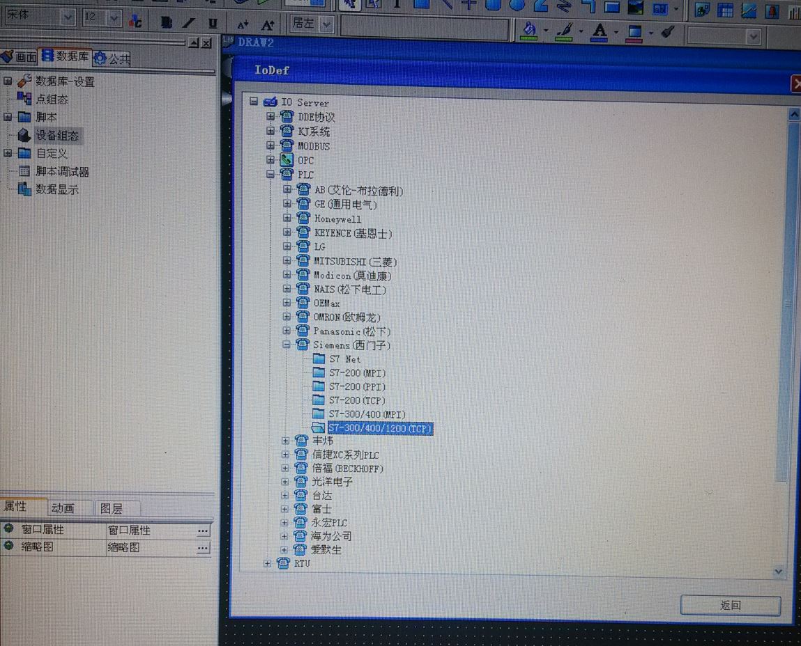

请问:
1:在这种配置下,S7300如何与紫金桥通讯?
2:网络拓扑结构怎样比较合适?
3:紫金桥里的设备组态里有一个siemens-300/400/1200(TCP),是不是通过此就可以建立起通讯? 见附图
4:是否有必要用OPC的方式?
5:是否有西门子与紫金桥的参考项目文档?
以上,谢谢了!初次做这套系统有点不明白。
1、S7-300 PLC与紫金桥软件有几种常用的通讯接口:①多点接口(MPI)。②PROFIBUS-DP 接口。③工业以太网接口。
2、紫金桥软件提供MPI驱动可直接与MPI接口通讯,不需要其他的软件配置
3、需要通过西门子的OPC方式实现
4、不是必须的,可以参考第二点
5、有相关文档:
《西门子S7-300plc和紫金桥软件的通讯》
http://www.dqjsw.com.cn/dianqi/zhuanti/ximenziPLC/98584.html
《西门子S7-300系列plc和紫金桥软件的通讯》
http://wenku.baidu.com/link?url=yaIvsMrlDR4PtiUxwaCsGgZ-8_irpYFVRG81RxqF8b*IWu8whj9BwFMIV0pi3xXUIGl9rG7wSAnG6tJ1AT0qonz-rG03fHHTOBpF43dji
问题补充:
1、可以用工业以太网和紫金桥通讯,需要通过西门子的opc方式通讯
2、可以
3、西门子官方怎么会出紫金桥软件的相关文档呢?
4、可以参考:http://www.ad.siemens.com.cn/service/answer/solution.aspx?Q_ID=79682&cid=1029
道理都是一样的。没有现成的,需要自己融会贯通!
