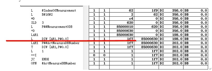

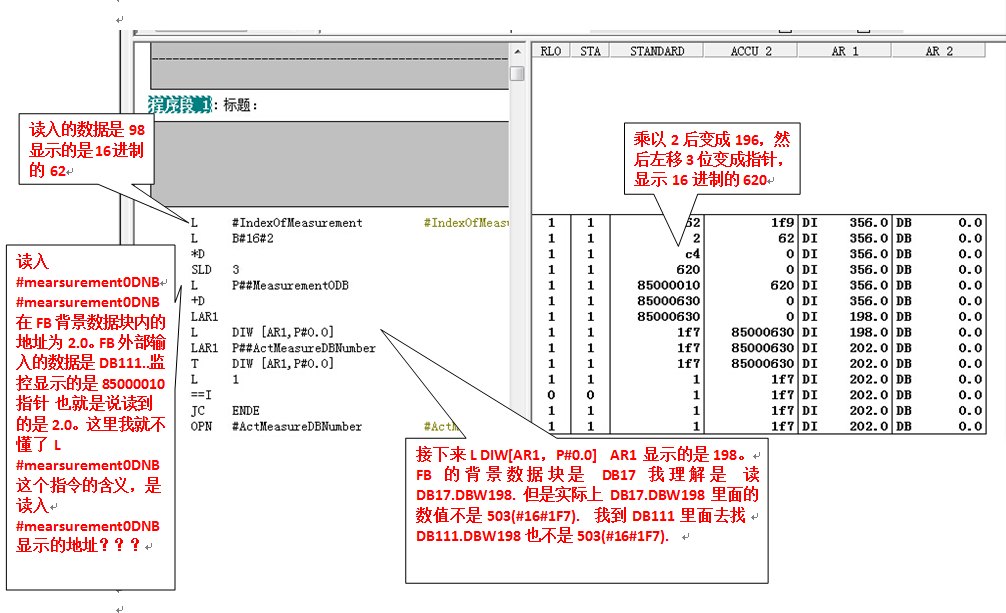

不过好像 1F7 是在 L DIW [AR1,P#0.0] 时 就变成1F7了啊
