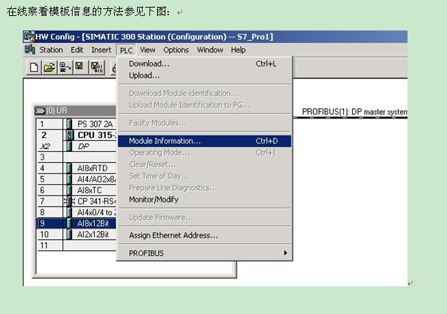

1、SM331 SF灯亮表明硬件故障。可能的原因如下:模板所需24VDC电源未正确接入;前连接器未插到位;总线连接器未连好;有硬件中断产生(断线、超限),量程卡所插的方向与HW Config中的设置不符,等等。

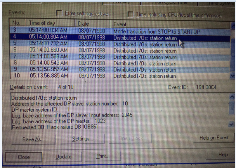

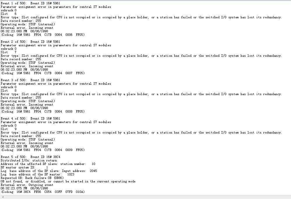

2、为什么重启后会cpu会没事了?
SM331 SF灯亮依然点亮吧。应用模块信息查看原因。见上传的截图。
3、没有设定系统时间。打开SIMATIC Manager,在工具栏中点击‘online’工具将CPU在线后,选择菜单PLC--->Diagnostic/Setting---->Set time of Day 打开对话框进行设置。
