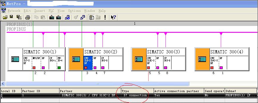

300以太网通讯使用FC5、FC6的块建立通讯。
参见:S7-300之间的以太网通讯
http://wenku.baidu.com/link?url=6Kwg52cqde-0ylZ7RYaMYT7wm80LeXPDCQZGnAr1wxLOXUDo1dps07fwag-o7ViFCK1w2RuP8pgdfQrsw9CjIlgDZz7RCOsW_cDsVmNNHWu
也可以是以太网的S7通讯,使用FB8、FB9、FB14、FB15等。这需要你知道在NetPro中是何如组态通讯方式的。
补充:你看看你的NetPro中是何如组态通讯方式的。见附图。
