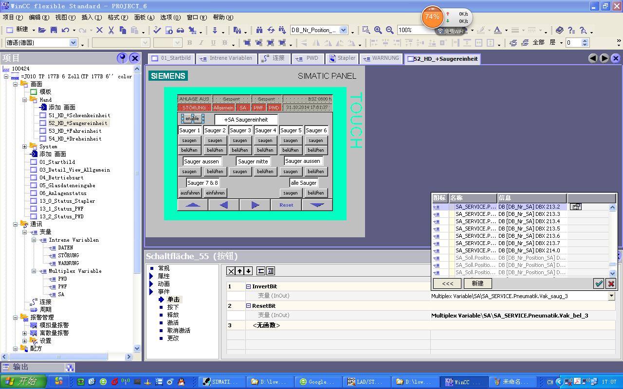

关于西门子HMI设备添加按钮的方法:
1)在变量表中添加新的变量(变量名称、数据类型(按钮使用bool变量)、采集周期、连接)
2)按实际操作选择合理的位置布局,注意多个按钮时需要注意之间的间隔距离,防止误操作。
3)在该按钮的属性中,按实际操作需要赋值函数,该函数允许多次赋值,如添加一个自复位按钮,就可以在“事件”--“按下”--“setbit”函数的同时,再在“释放”赋值“resetbit”。
4)完成上述组态后,先运行仿真正常后下载到实体机上。
补充问题回复
只要在触摸屏变量中新建一个位(bool),地址M230.1,再在触摸屏中组态一个按钮,按钮函数变量地址就是这个地址,程序中编辑这个地址的相关逻辑控制。
