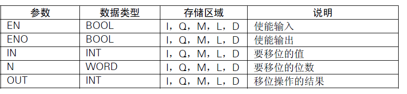

存储区域就是指你可以使用这些区域的变量,没有含有的区域变量不能在此参数处填写。
