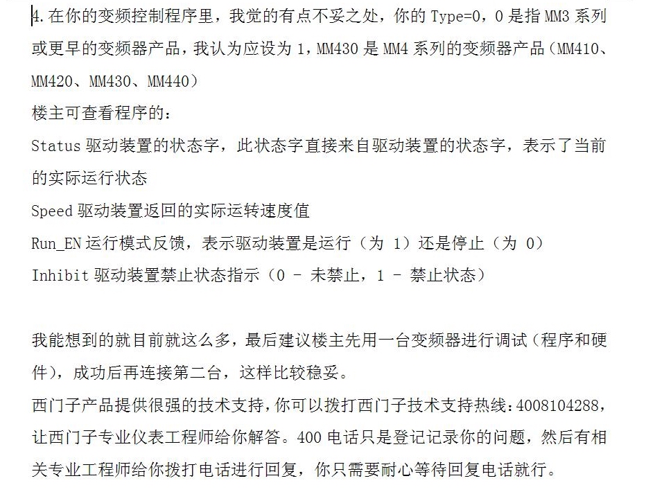

下面的内容,由于1000字的限制,无法输入。我放到WORD里抓成图片了,请见上传图片。
