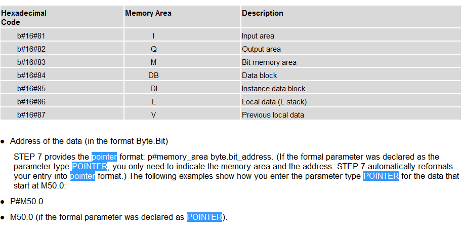

首先AR1和MD0 都是32位指针,里面类容既包括了 地址信息页包括了寻址的区域信息,地址寄存器的类容如下
区域类型+地址 具体请查看STEP7里的帮助文件(比如你可以搜索POINTER 找到POINTER 和ANY 类型里面就有关于指针和存储区域的说明
b#16#80 P I/O area
b#16#81 I Input area
b#16#82 Q Output area
b#16#83 M Bit memory area
b#16#84 DB Data block
b#16#85 DI Instance data block
b#16#86 L Local data (L stack)
b#16#87 V Previous local data
然后就是P指针,P#50.0 就是一个指针常数。
你程序里面 L P#50.0 LAR1 指令执行后 AR1 类容为 16#xx000190 (xx代表不相干)
L P#M50.0 LAR1 指令执行后 AR1类容里除了地址信息 还多了区域信息16#83000190
