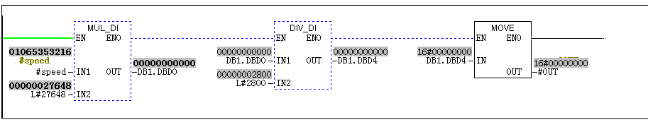

从你输入值SPEED来看 你输入的是 DINT类型值吗?SPEED怎么会这么大?
你输入的是REAL类型吧,DINT 类型值范围是-2147483648到2147483647之间 ,。SPEED在乘以27648了,溢出了DINT能表达的范围了,这个时候,你可以看下CPU的状态位第四个位OV,应该是为1的,你可以监控下,PLC状态位,所以你后面的运算没有继续执行。

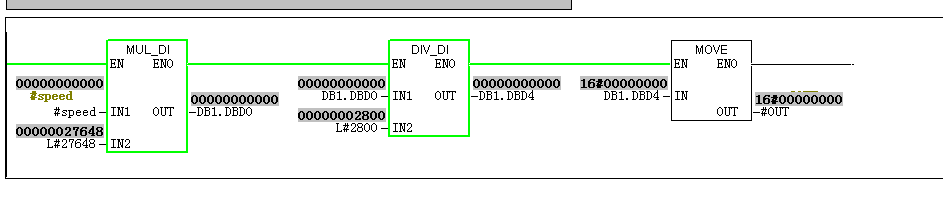

建议你 把SPEED 转换成DINT 再运算吧!或者全部转化成REAL类型,最后输出时再取整。再或者 你SPEED 先除以2800.再乘以27648.估计也行。
