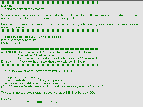

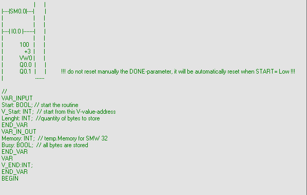

被调用的是一个库,EEPROM库,是掉电永久保持库。你的程序的作用是将从VB500开始的连续50个字节保存到掉电永久保持寄存器里。用这个库时一定要注意,因为200的EEPROM的典型擦写次数是10万次。如果无限制的擦写,可能导致CPU的损坏。具体的用法网上很多,可以搜搜看。

那么这个断电数据保持功能在硬件处于一个什么样的状态的时候会启用呢?可以在系统块里设置,设置了要下载才生效。除了MB0----MB13这14个字节是EEPROM(即永久保持),如果你要保存的数据不多,可以选择这14个字节,其余的V区都是RAM(即要有后备电池供电才能保持的)。200PLC里有个超级电容,依靠它大概可以保持7天;如果选择电池选件的话,可以保持200天左右,你的截图程序里保存的数据是不依赖后备电池的。
