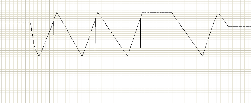

三次出现陡降的位置基本上一致,如果是干扰也是非常有规律的,这种情况不多。
1、这中情况多数要检查信号源,4~20mA串个电阻,示波器测电阻电压,看看信号源是否有变化?
2、排除信号源问题后,再查找采样回路和采样程序,很有可能是采样出现的问题
