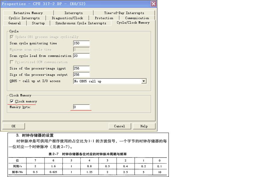

#cy-pulse与#cy-cyc-pulse这两个是不是在FB块声明变量表的输入IN中定义的。如果是的话,这两个变量是由你在调用块时外部写入的实参来控制的(M0.0、M0.1),在块内不需要控制他们。
你需要查找实参的来源,一般使用时钟存储器变量。
补充:那你就查看这两个输入引脚的变量。用我回答你上一个问题的方法,即GO TO 查找。
