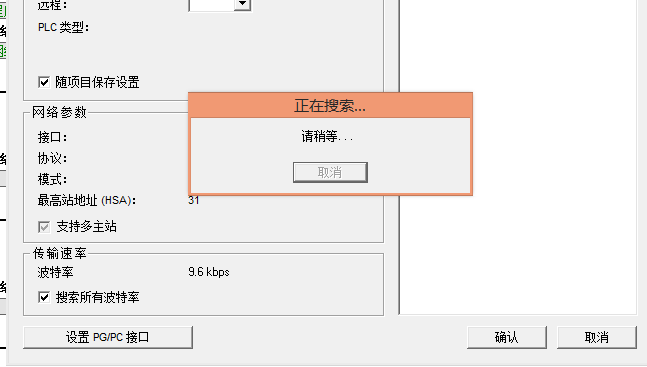

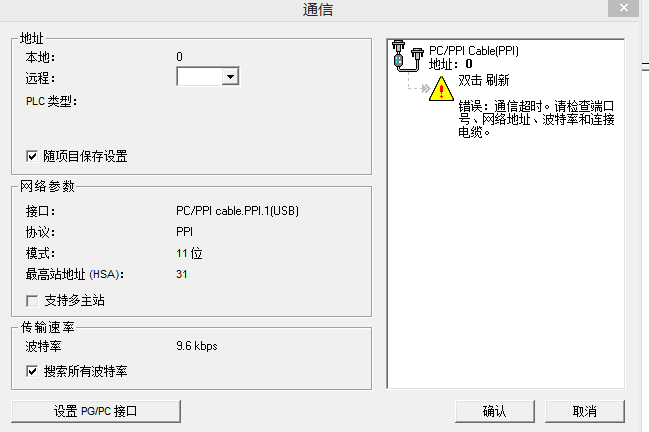

你的这根电缆是SIEMENS的PC/PPI 电缆吗?这根电缆的适配器上好像有通讯速率
的拨码。

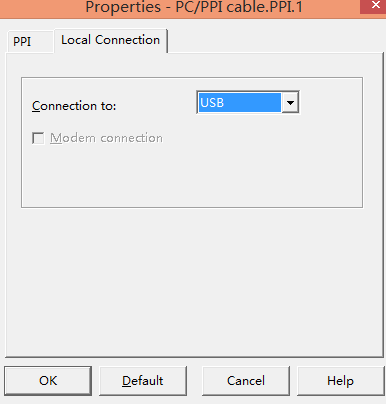

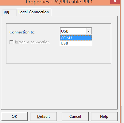

你自己的UB转RS232的串口设置,中通讯波特率,需要和适配器一致。
应该使用COM3而不是USB,访问使用来PC /PPI CABLE(RS232),再看看。
并且将CPU打到停止状态吧。
再不行就是你的那根USB转串口的转接头质量不好,重启电脑试试。
