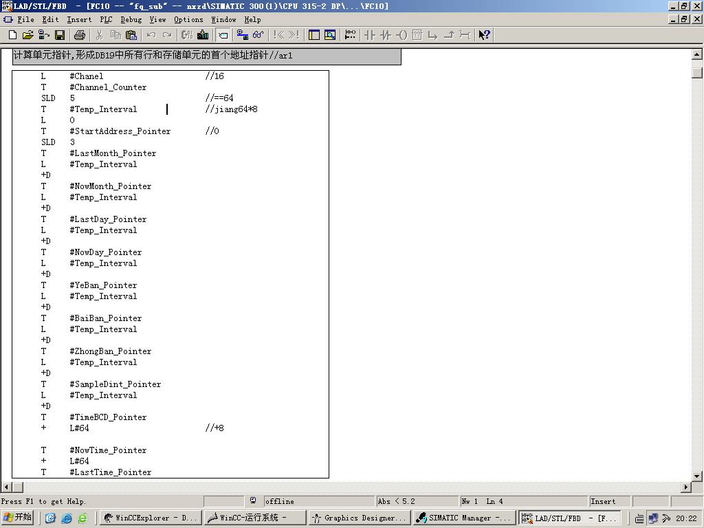

你的这段程序应该是对寻址地址的计算,但要解释清楚的话需要有整个块的程序才可以分析的。
补充:你的#Temp_Interval经过计算后得到指针常数P#64.0,#LastMonth_Pointer得到指针常数P#0.0,与#Temp_Interval相加后#NowMonth_Pointer得到指针常数P#64.0,这时这两个起始地址与你DB块中的地址已经对应上了。以下的地址计算就是这个过程了,与DB块起始地址对应了。寻址时就可以使用#LastMonth_Pointer、#NowMonth_Pointer这些变量了。
