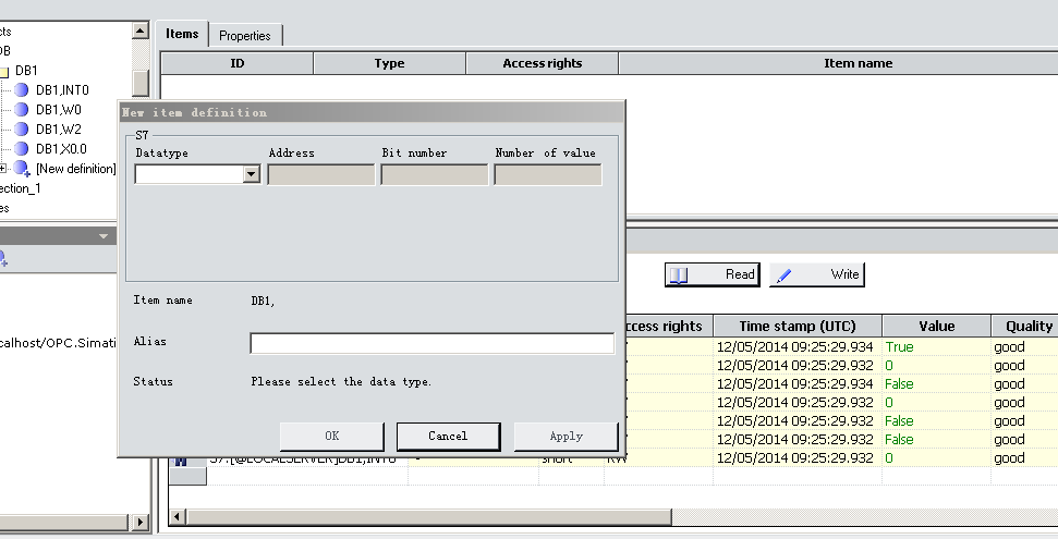

在OPC Scout中,添加项,若要观察DB块,先要添加一个公共变量如MB1,再将公共变量右键修改为DB1,DBW2。参考第(4)步,在第(4)步中,定义了一个DB1,所以才能在OPC Scout添加DB1,否则添加不成功。
参考《OPC与s7 1200链接及simatic basic与s71200配置》
