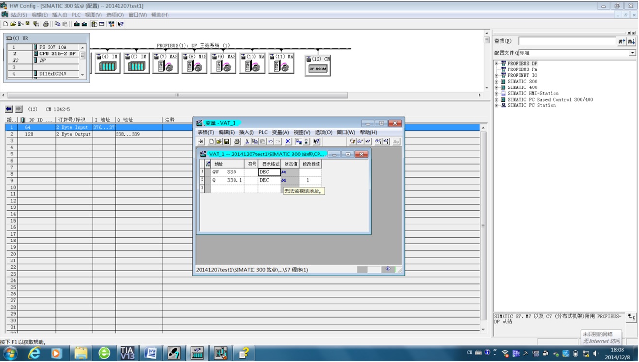

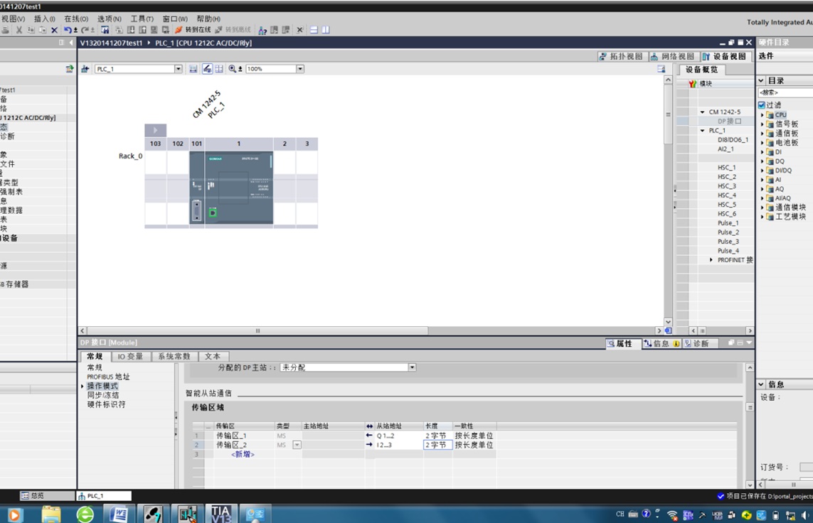

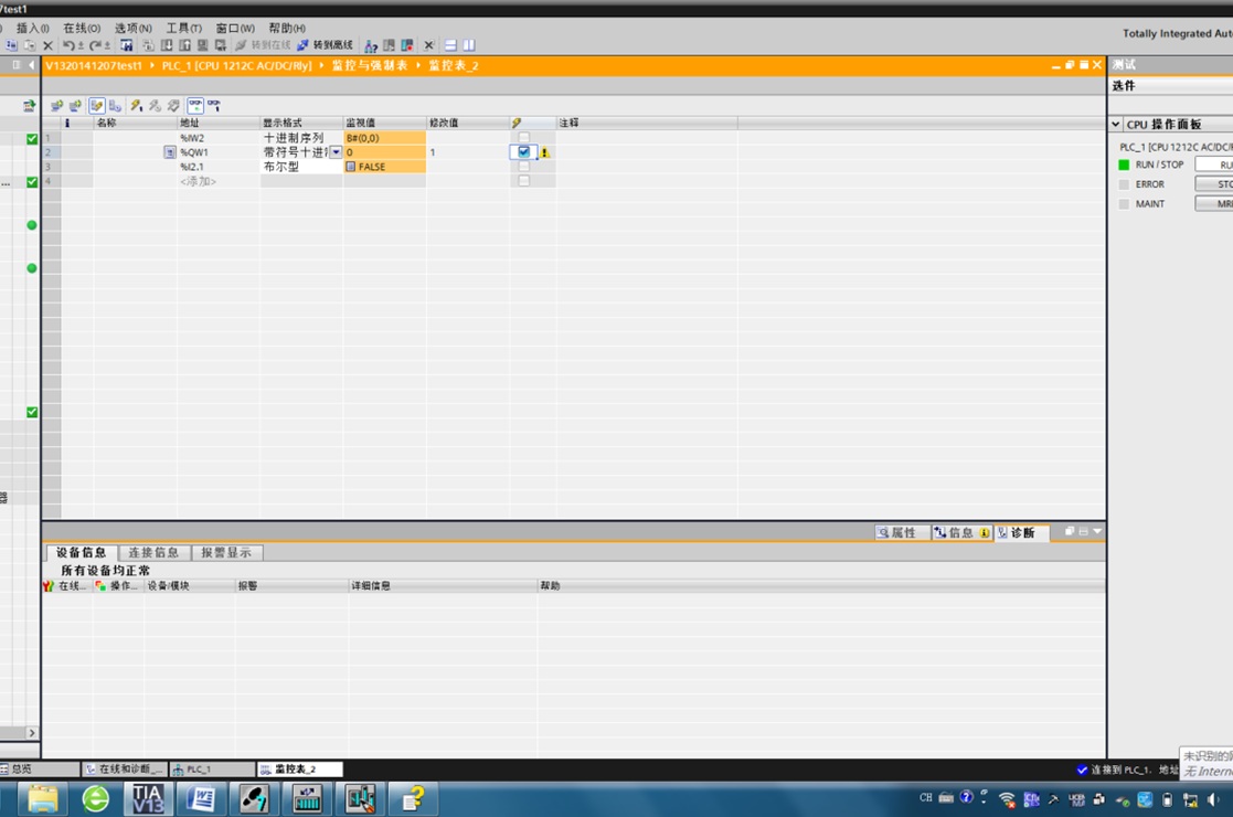

说明,在step7 5.5中添加了1242-5的GSD文件,配置2个字节的输入和2个字节的输出,315-2DP中的Q338-339(如图2),I376-377对应1200中的I1-2,Q2-3(如图2),但是使用变量表监视时,想在315中Q修改变量值看1200中的变化,或者在1200中Q修改变量值看315中变化都不能成功,(如图2,3)。按照手册中(如图4)是应该没问题的啊,并且以前我那现在用的1200和另外一个单独的315-2DP的CPU做成功过图4的结果。
如果你的GSD文件和组态没有问题,那么我估计是你315的过程映像区设置过小,在315硬件组态的“CYCLE/MEMORY”,将“SIZE OF THE PROCESS-IMAGE INPUT”
和"输出过程映像区"的大小增加到512,吧,这样就可以以QW338来进行访问了,不然,你只能通过PI,PQ来访问了。
