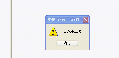

你重装软件之前,没有卸载干净,导致这个问题!
彻底卸载干净,再安装软件!
如若还不能解决,只有重装系统了!
后续,记得,软件好用的时候,把系统做个GHOST备份,出现问题,恢复下系统就可以了!
问题补充:
如何彻底卸载西门子软件,打开360卫士,点击“功能大全”按钮,再点击“强力卸载软件”按钮,在“软件卸载”对话框中,点击所选软件右边的“卸载”按钮,开始卸载软件。卸载后如果出现“发现残留”,点击“强力清扫”按钮,打开“强力清扫”对话框。选中“残留项目”列表中卸载后残留的文件、文件夹和注册表信息,点击“删除所选项目”按钮,删除所选项目残留的文件、文件夹和注册表信息。点击“退出”按钮关闭对话框后,可以看到“卸载完成!”。
然后你再安装wincc软件测试下,如果还没有成功,你只能重装软件!
参考:可以看看《彻底卸载西门子软件的方法》
