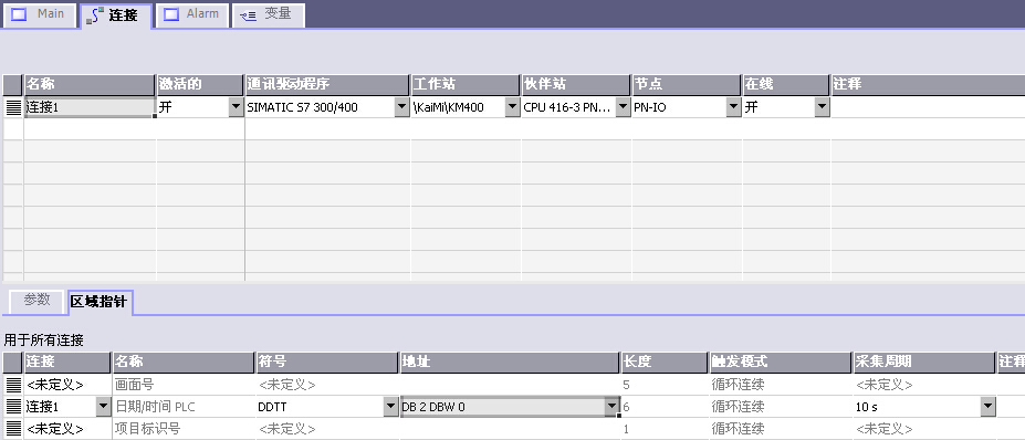

这个问题的解决方法西门子有参考资料,如何同步操作面板与 S7-200/300/400 控制器的日期和时间(更新版)链接:http://www.ad.siemens.com.cn/download/docMessage.aspx?ID=1515&loginID=&srno=&sendtime=
补充问题回复:
这个可以通过面板的区域时钟设置调校。另外参考方式:http://www.ad.siemens.com.cn/service/elearning/cn/CourseV2.aspx?CourseID=587
而HMI在区域指针的时钟系统是规定好的,只能是一个字的信息数据长度。
