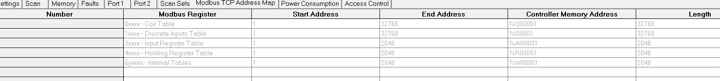

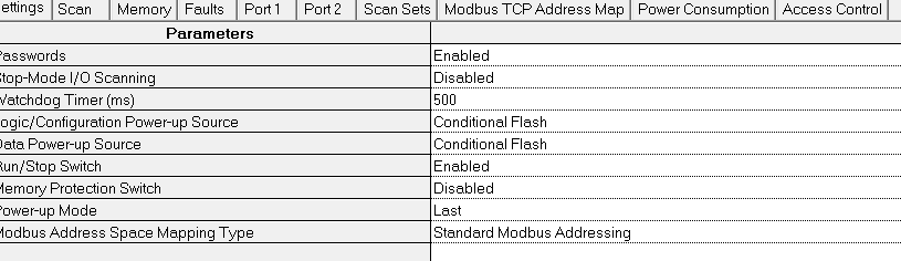

2:通过MODBUS TCP 的方式进行通讯,这种通讯方式我在3i上 已经实现。WINCC FELXBLE 里面建立连接,通讯驱动程序 选择 “MODICON MODBUS TCP/IP" CPU类型选择"984 “或者”COMPACT ,QUANTOM "都可以。
在PME 中,你需要激活CPU 的MODBUS TCP 的服务器功能,在"SETTING" 里面 有个"MODBUS ADDRESS SPACE MAPPING TYPE" 设置 ,选择"STANDARD MODBUS ADDRESSING".然后,你会看到 CPU的设置里面 多出来"MODBUS TCP ADDRESS MAP"这个TAB 选项。
最后,在FLEXBLE 里面 建立变量和GE PLC 进行通讯。看图。
WINCC FELXBLE 里建立的 变量SenderBinNo,地址 41094 就是对应GE PLC里面的 %R1904
cmdAbort就是对应的GE PLC 里面的 %Q2000
MIXABarCodeOK就是对应的GE PLC 里面的%I2000
具体地址映射 请参看图2.
