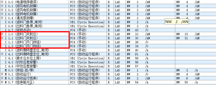

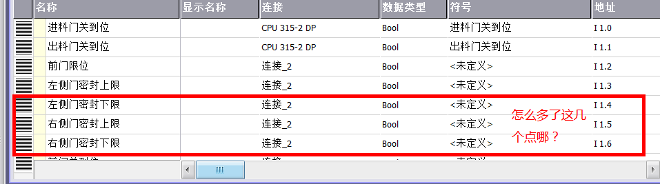

这样的做法有以下可能:
编程者的个性使然,有些人喜好先定义变量,再使用这样就存在你的第一个问题。同样有些人喜好边用边组态变量,这样类似的问题就会少一些,或者是忘了删除。
第二个问题是采用位触发,这样只能用M8.1。可能plc程序中使用了字节、字、双字地址编辑的。
补充问题回复:
所以在进行设备验收时,必须向厂家提供最终版用户程序备份,以利于日后的维护工作。
也可以直接到现场设备上读取(上载)程序,然后用厂家给你的程序符号表复制到新上传的程序中。
