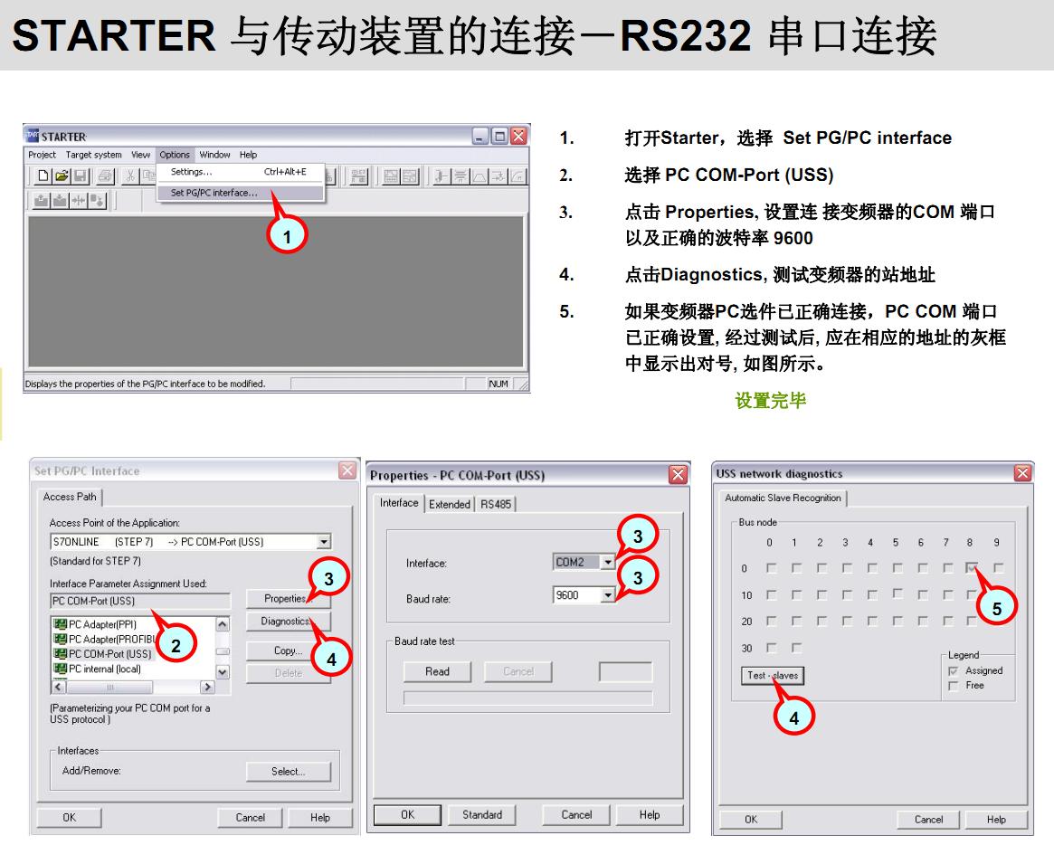

3.其实要单独调试变频器还有很多办法,见上传图片“变频器串行通信”里介绍。
通常MM4系列的变频器可以使用STARTER和DriveMonitor 调试软件。
除了PROFIBUS通讯,还有USS RS232方式和USS RS485方式。

4.如果使用USS RS232方式,因MM4系列的变频器上没有RS232接口,还需要通过一个选件板,订货号:6SE6 400-1PC00-0AA0来进行连接。
5.MM440变频器的29(P+)和30(N-)端子,MM420变频器14和15端子,是RS485方式,你再加一个232-485转换器就可以实现通信啦,需注意的是最好选用带光电隔离的232-485转换器。
现在笔记本带串口的已经很少了,可以买一条USB转串口232的线缆。我用的是力特的533A的USB转串口的线缆,测试没问题,我的笔记本一直在用,加个232转485的转换器,现场即可调试MM4系列和6SE70系列的变频器又能调试S7-200PLC,即方便又最经济。
问题补充:
见上传图片
“STARTER与传动装置的连接RS232串口连接”
