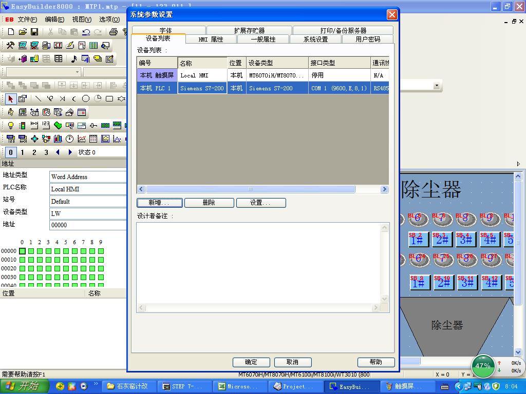

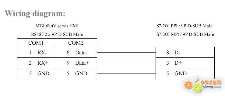

下面是200PLC同威纶MT6070IH通讯的截图和通讯电缆制作的截图,你试着做一下看看行不行.

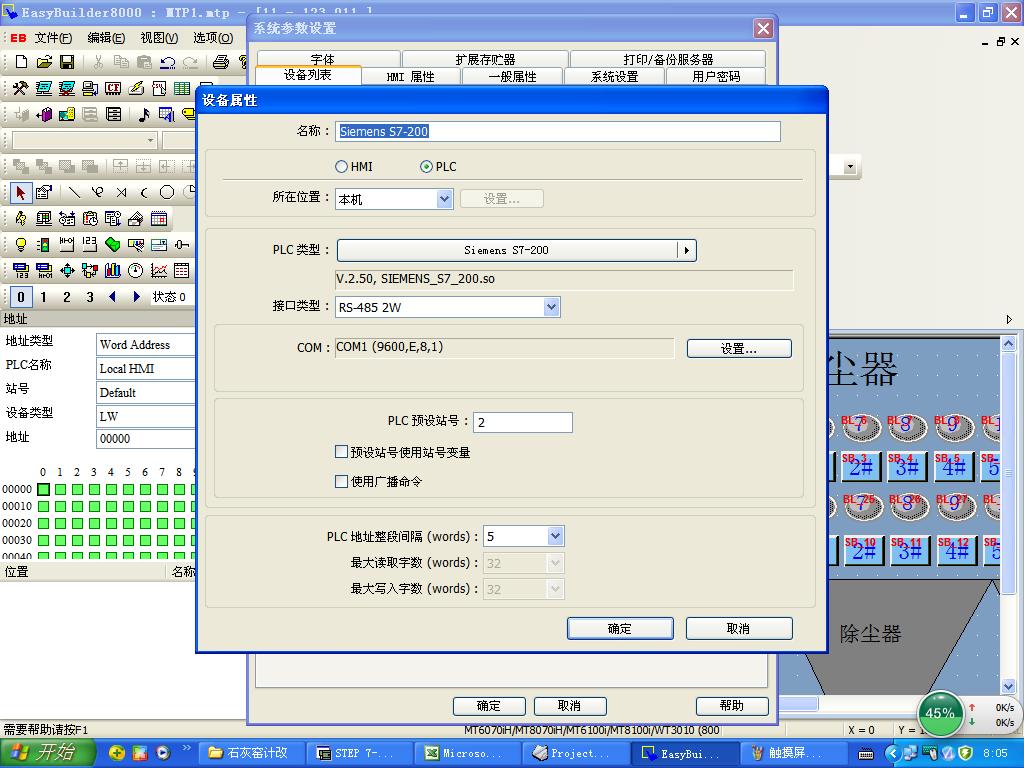

200PLC同威纶MT6070IH通讯的协议是在触摸屏系统参数中选择的设定的.我发的图片是采用RS485 2W制通讯协议,接口类型为串口(主要是通信电缆可以自己制作参看我上传的图片).
PLC两个通讯口不会存在影响.
