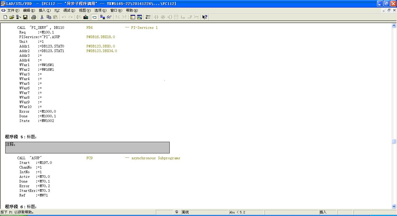

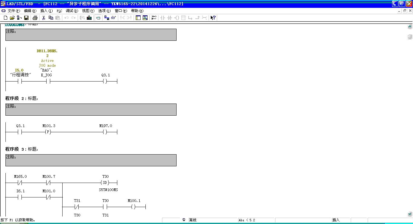

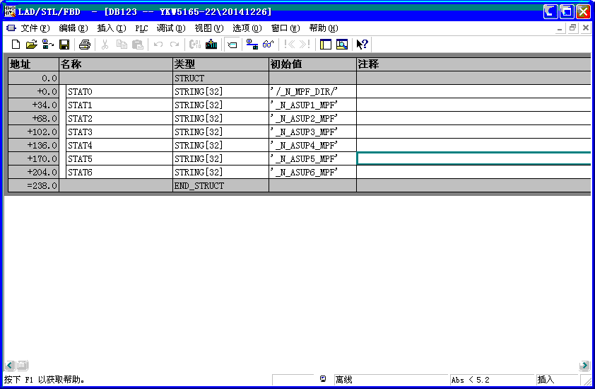

MD10702=13 有设置吗,设置成ASUP连续执行
西门子840D系统异步子程序功能的应用
