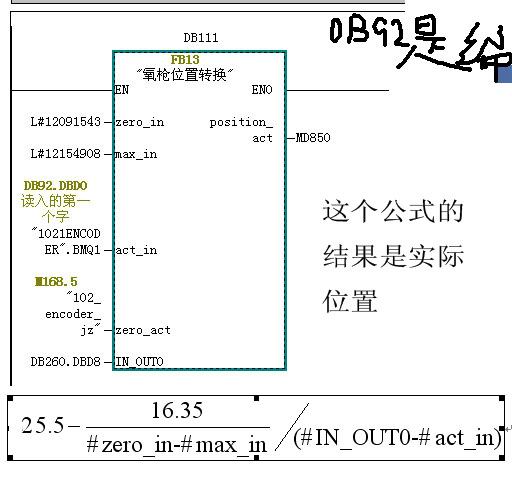

#IN_OUT0估计是上一次的#act_in,
然后进行了一次线性变换,y=kx+b。
脉冲间隔是一个常量。
