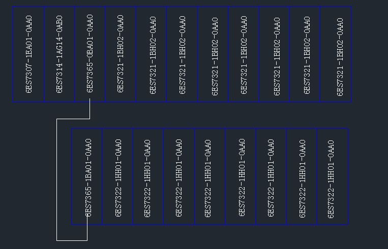

1、最经济的方法是配置一套S7-200带32入模块的系统,价格便宜:
例如:
CPU一块:6ES7 214-1AD23-0XB0。
16点24VDC输入两块:6ES7 221-1BH22-0XA0。
电源应用普通DC24V电源。
2、原系统不改动如何硬件,应用CPU314的编程口与S7-200进行MPI协议通讯:
、CPU314的编程口的DP接头要选带编程口的:带编程口,90度出口 6ES7 972-0BB12-0XA0。S7-200一端选:不带编程口,90度出口 6ES7 972-0BA12-0XA0。
PROFIBUS电缆:6XV1 830-0EH10
、MPI (Multipoint interface)是SIMATIC S7多点通信的接口,是一种适用于少数站点间通信的网络,多用于连接上位机和少量PLC之间近距离通信。
通过PROFIBUS电缆和接头,将控制器S7-300或S7-400的CPU自带的MPI编程口及S7-200CPU 自带的PPI通信口相互连接,以及与上位机网卡的编程口(MPI/DP 口)通过PROFIBUS或MPI电缆连接即可实现。 网络中当然也可以不包括PC机而只包括PLC。
MPI的通信速率为19.2K~12Mbit/s ,但直接连接S7-200CPU通信口的MPI网,其最高速率通常为187.5Kbit/s (受S7-200CPU最高通信速率的限制)。
3、有关S7-200与S7-300之间的MPI通讯按下述资料操作:
S7-200与S7-300之间的MPI通讯:
http://www.ad.siemens.com.cn/download/OnlineReading.aspx?DocId=1360
