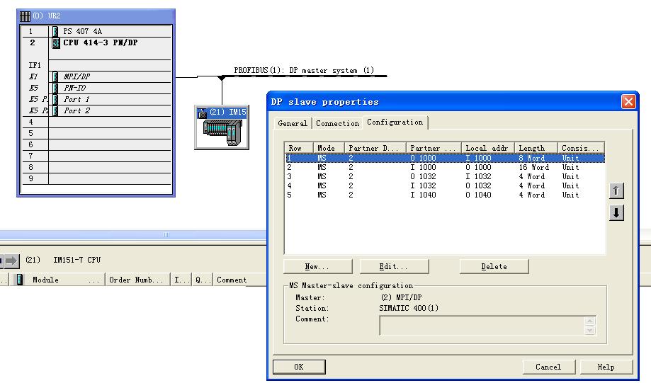

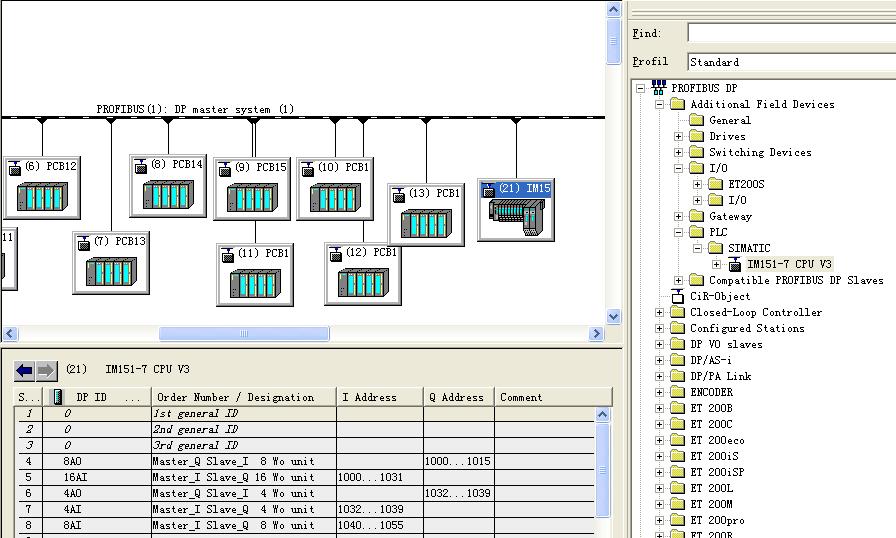

IM151-7 CPU相当与CPU314.。如果IM151-7 CPU自成系统,可以单独运行。S7-400可与IM151-7 CPU进行通讯就可以了。参考下述资料,其中是两个S7-300通讯的例子,S7-400可与IM151-7 CPU通讯方法相同:
《实现Profibus主从站之间的MS通讯》下载:
http://www.ad.siemens.com.cn/download/searchResult.aspx?searchText= A0455
