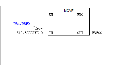

1:访问数组某个元素?不就是数组名称+索引吗,拿你的例子,就是DB4.RECEIVE[0],它是第一个元素.
2:把第一个数组元素值放入 MW500,就是
L DB4.RECEIVE[0]
T MW500
另外 素组索引可以从1开始。
你的问题就这么简单吗?
如果,根据索引号,把数组里 某个元素值送到MW500里去,那还有的一说,需要指针。

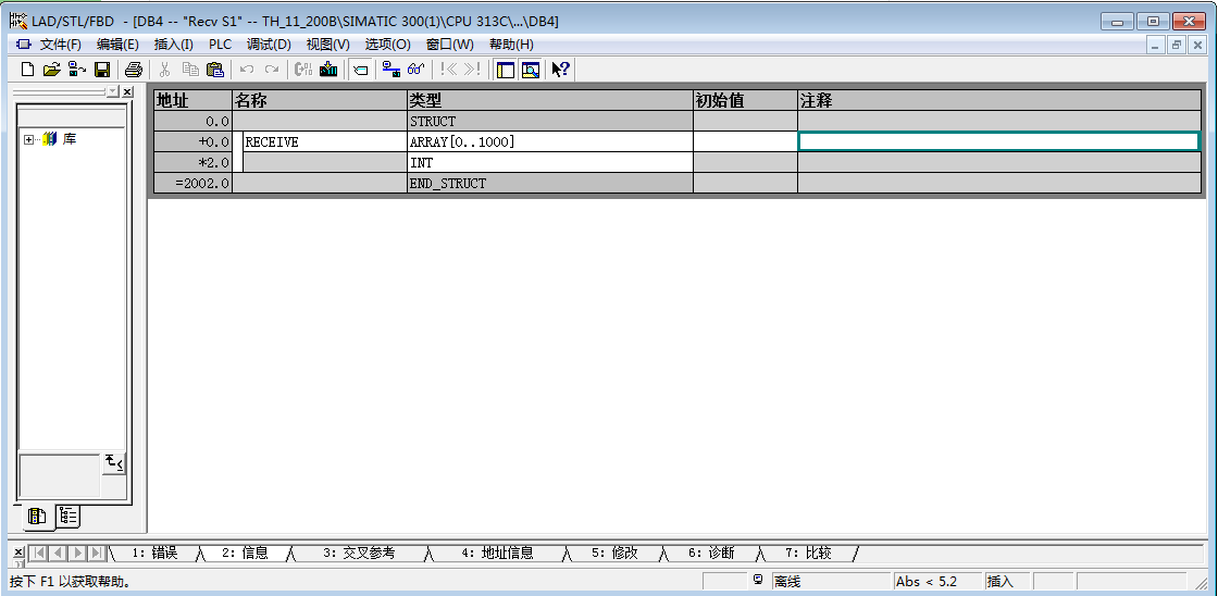

比如把数组中RECEIVE[MW0]个元素值放到MW500中。不好意思西门子只有SCL语言可以这样RECEIVE[MW0] 表示数组元素,同时只有STL语言支持指针,所以只能给STL代码了,
OPN DB4 //打开数据块
L MW0 //MW0范围从0到1000
L 2//int型占2个字节
*I
L MW100 //可选,你的数组在数据块中的偏 //移地址,在你的例子中MW100是0.
+I
ITD
SLD 3 //化为指针地址
T MD4
L DBW[MD4]
T MW500
补充:LAD 里也可以,但是你的问题根本就和 数组无关,出题出在M区,每个CPU 的M区大小都是不一样的,估计你的CPU 的M 区 估计只有256 ,也就是你的MW500 超过了你的CPU 的M区限制了,把MW 500 改为MW256 以内的看看吧!
