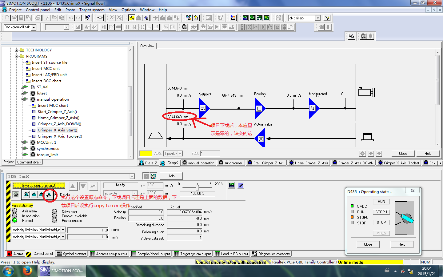

先将机械轴运行到“零点”。然后直接用_homing 命令将其设置为0 (当然是按照你的工艺,来设定这个值)之后就可以了不会变动了。
最好的用法是在触摸屏上设置一个按钮,每次当你的机械拆开修理后,用户维护人员可自行对机械重新标定(校零)
你那个图中的control panel 只是测试轴的Home 是否生效,判断轴的动作/配置等是否正确。不是让你用来标定用的。理解上有点小问题。
你若是用的telegram 110 111 基本定位功能,那么直接打开轴里 home 选项在里面直接设定“零点”然后确认。
