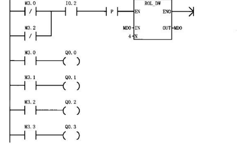

图2:
循环左移和循环右移指令。根据所循环移位的数的长度分别又可分为字节型、字型、双字型。
循环移位特点:
移位数据存储单元的移出端与另一端相连,同时又与SM1.1(溢出)相连,所以最后被移出的位被移到另一端的同时,也被放到SM1.1位存储单元。例如在循环右移时,移位数据的最右端位移入最左端,同时又进入SM1.1。SM1.1始终存放最后一次被移出的位。
