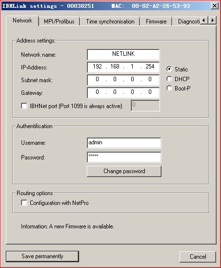

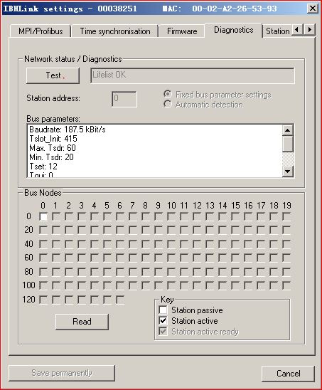

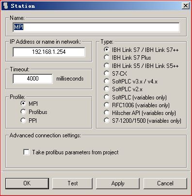

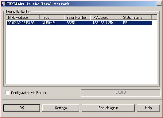

设置很简单啊如果你用MPi的话首先在IBH NETWOR SETTING里面新建三个station名称可以随便填比如mpi ppi dp 三个站的profile分别选择对应的协议,IP地址填你网关的IP也就是你看到那个MAC里面的IP可以自由设定只要和你电脑网卡在同一网段内,IBH LINK S7里面可以在线修改网关的IP地址与通信协议比如你选择了MPI还必须在网关里面设定为MPI设定相应的波特率保存后网关重启如果COM指示灯闪烁说明你的网关与PLC已经建立连接就可以通信了。如图:
