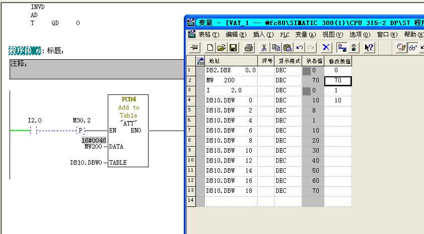

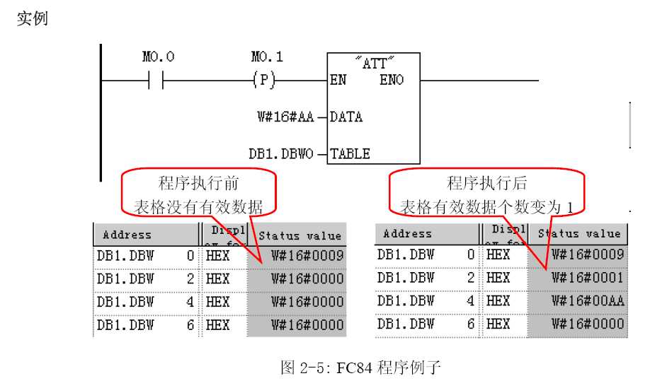

先建立一个存放数据大小、数量的数据块,用FC84(数据添加到表格)存放模拟量输入数据。然后在5分钟后调用FC85(先入先出表格)
补充问题回复:
这些西门子官方提供的表格功能就是实时记录一些数据和读取一些数据用的,刚刚我也仿真了一下,一个可以满足你的要求。见附件。
在建一些数据前仍然需要根据数据块使用要求先建立后使用的要求。
