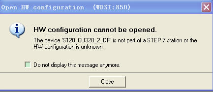

什么 open hw configuration (wdsi:850)
HW configuration cannot be opened 等等。。。见图
项目是集成的STEP7和STARTER,如果是在STARTER中单独建立的项目,双击CU320就会报你说的这种错误,他们没有集成到STEP7中,如果在STEP7中建立的项目,点击STEP7的连接,就会自动运行STARTER,进入STARTER后,双击CU320就会返回STEP7的硬件组态中。
一般都不会单独在STARTER中建立项目,都是在step7的项目中建立连接。
