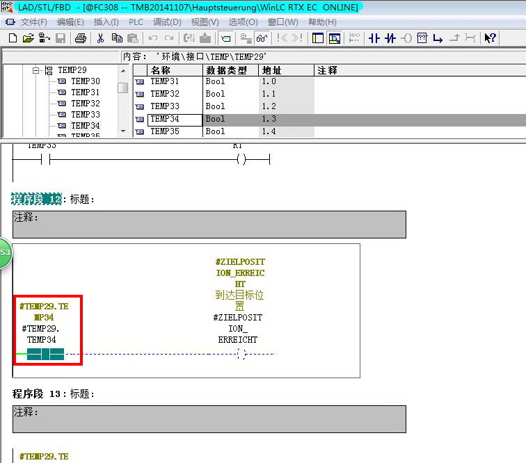

FC是一个没有存储空间的逻辑块,临时变量存储在本地数据堆栈中,这些数据在FC执行完毕后将丢失,由于本地数据堆栈是由系统自动动态使用,所以FC的临时变量是无法指定初始值的,必须在所在程序中赋值,而后使用。补充:你看下主从站的组态通信接口区设置,看下类型和长度,SFC14解开主站存放在设定地址中的数据包并放在#TEMP29中。
