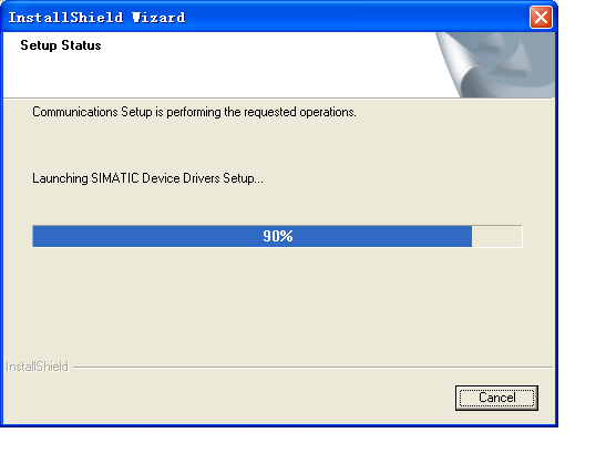

一般情况下,安装高版本的软件时,会在这装过程前自动提醒删除低版本的软件,删除完成后会自动重启开始安装高版本软件。
按楼主的情况,只有下载一个360强力卸载软件来卸载一下PC ACCESS软件了,PC ACCESS软件卸载后,手动找到安装根目录中的S7 200 PC ACCESS文件夹,并删除。
然后再重新安装软件。
再安装不成功的话,只有重做系统了。
楼主也可参考这个链接
http://www.jcpeixun.com/knowledge/detail.aspx?id=8326
