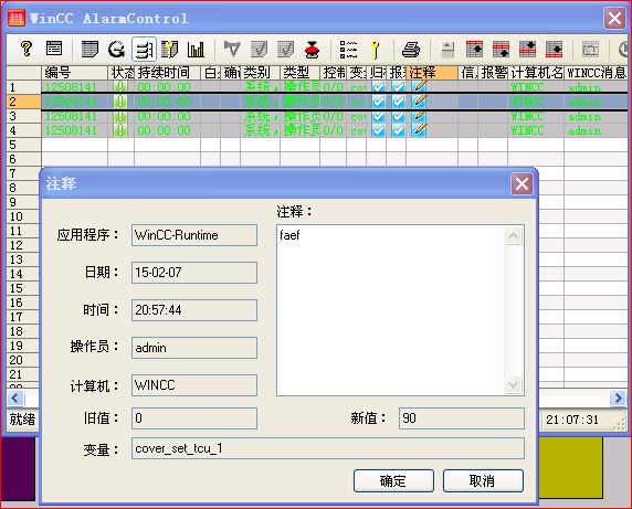

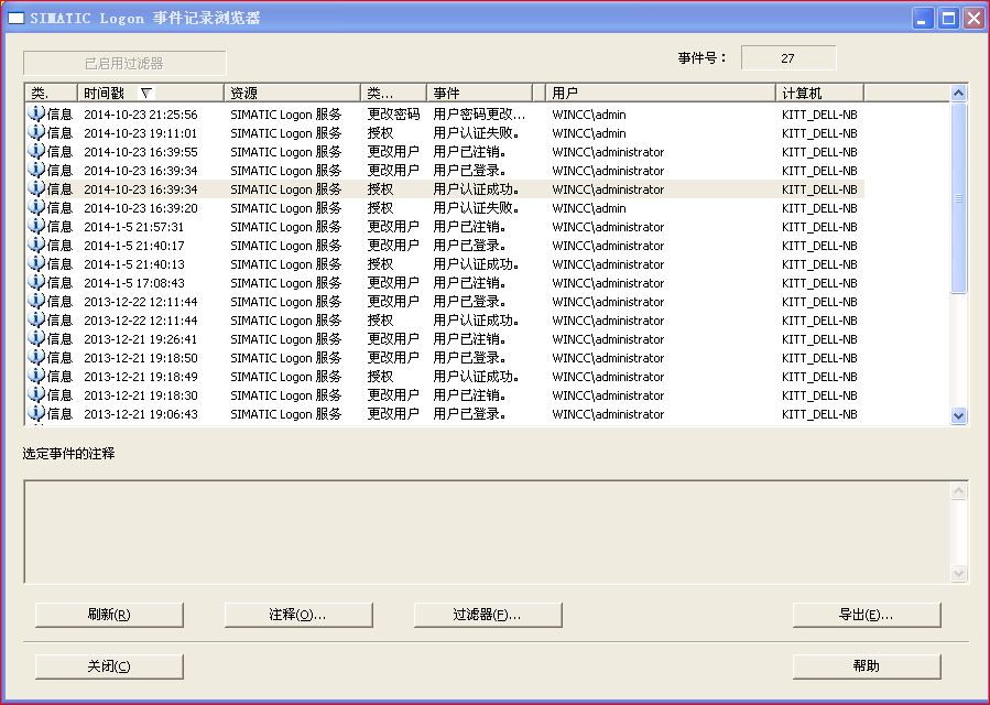

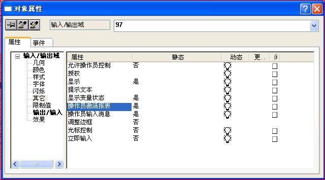

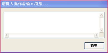

不知道你对WINCC熟悉吗?首先你说的查询访问IP记录的话应该是有的你可以在wincc上面“电脑管理”里面看相关日志还有IIS的日志记录应该有相关记录,还有就是其实你需要了解两方面内容一方面当然就是 WebNavigator 另一方面就是SIMATIC logon还有一个就是权限分配与配置组件USER ADMINISTRAOTOR 用户管理这个组件里面可以配置用户的权限建立用户,对于你所说的问题可以建立一个用户组然后在这个组下面分配不同人用户权限当然现在由于是基于WEB访问那么那个改你们参数的人不一定是在你们公司内部也有可能通过VPN或者你们公司的虚拟OS远端操作的当然这些记录在服务器记录里面应该有登录记录的或者在WINCC数据库内,还有一点WINCC有项功能就是需要在你操作时输入修改原因的功能如下图在I/O域操作员报表,操作员输入消息,选择这两项就可以实现类似与GMP功能还有WINCC选项 WinCC Audit更能实现你所需的功能只不过复杂了些。另外SIMATIC LOGON是一个强大的安全管理工具它可以集成的你们公司域中基于SIMATINC LOGON的话你可以看到他的日志与登录消息可以很方便的控制用户权限如果在域中的话可以还可以通过域管理员分配用户权限。实现方式有多种就看你如何选择。
