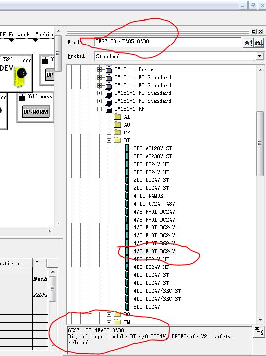

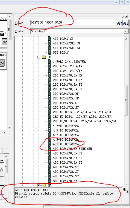

楼主需要安装F-Config_V55SP11和S7 Distributed Safety这两个软件包,软件包安装好后在你的硬件目录树中就有你需要的硬件信息了。
